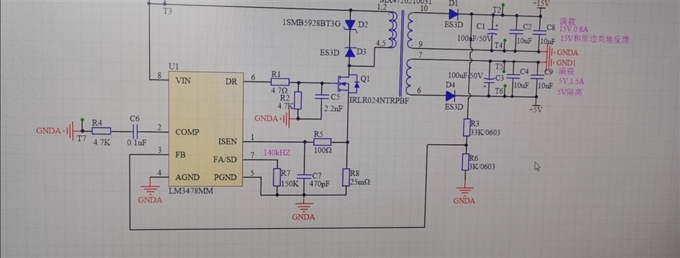

Part Number: LM3478
Hi
你的输入电压是多少伏?能否将这个时候输入电压的波形传上来看一下?
你好,输入电压24V,直流稳压电压一上电就过流保护,然后芯片也被烧了。
应该变压器设计的问题。
