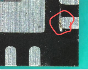

如图,抽出来好几片,全部划在同一个位置。请问影响上机吗?
Hi
外观上确实不好,这个划痕看起来是人为的,买来就这样吗?
使用上应该是不会有问题的。
是的啊,买回来从一个整盘拆出来就这样的,客户想知道影响大不大额
没有什么影响,应为主要是外观上的。
