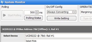

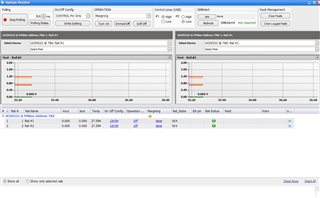

使用usb blaster下载xml文件后,显示下载完成,打开monitor界面,发现9222的两个通道均无输出,如果把on/off config中设置为always converting则有输出,但是xml文件中设置的on/off config是control pin only,为什么在control pin only模式下就没有输出?麻烦帮忙解答一下

我理解是控制脚是可以通过外加信号来控制板子,,而如果你设置为always的话,只能通过这个界面软件来控制电源。
