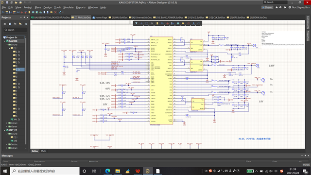

TPS6508641RSKR电源管理芯片为什么上电后没有电压输出?有一块是只有几路电压输出,BUCK1和buck5,且buck1的电感非常烫,原理图参考ALINX的F3ZA电路原理图设计的,但是电感值有些差异,比如说1uh用470nh代替,会不会有问题?

这类PMIC电路设计相对比较固定,参考datasheet 或者参考设计,评估版等都是可以的。
主要问题在于layout, 焊接,建议你先检查确认下。
关于电感,最好是参照datasheet之类,但是1uh用470nh代替,其实关系不大,主要差别在于电感纹波电流后者要大一些。但是一定要注意功率电感的饱和电流必须足够。
