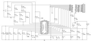

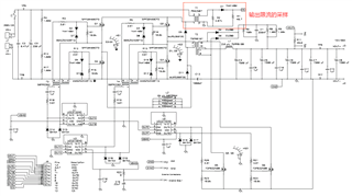

UCC28950的例子是使用电流互感器PE-63587来进行电流采样,请问这个采样到的电压是和DCM引脚设置的DCM电压阈值进行比较,来控制芯片UCC28950输出同步MOSFET的驱动信号的吗?
Hi
相关描述见datasheet 27/28页: www.ti.com.cn/.../ucc28950.pdf
HI
R1调整的就是过流保护点,只是这个电压还决定着模式上的跳变, 所以改变的RCS, 再调整Rdcm, Rdcmhi。
Hi
datatheet里面没有提到,驱动的时序是恒定的,不同的只是占空比,要保证的是不能同臂导通。
Hi
应该是进入了Burst Mode Operation,你可以确认下。
请教一下,我已经把RTMIN调到datasheet里所说的最小值10K了,结果驱动VCC的电流还是会跳变。感觉可能不是进入突发模式的原因。
有个奇怪的现象就是将4个同步MOSFET拆掉2个,上电后的驱动VCC的电流是稳定的。
