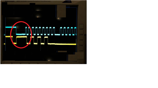

我们在测试I2C信号的时候发现,开始后一段时间CLK被拉低一段时间才开始通讯,为什么?
Hi
建议你从程序以及时序的角度来确认。
例如datasheet 21页,这是有相当一个配置历程,其中有电源启动,有延时,从波形看这个拉低的过程像是延时。
