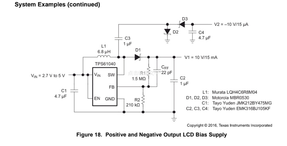

TPS61040: 生成的负电压输出电流
Part Number: TPS61040
图中生成的负电压输出电流只有15uA吗,不是15mA吗
