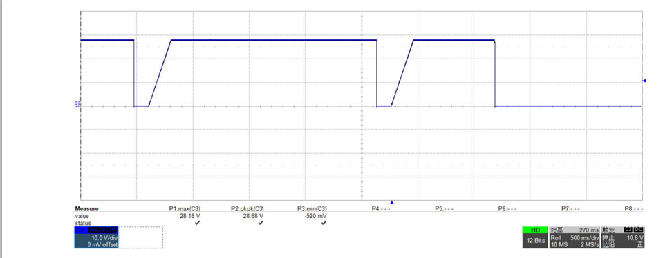

如标题所述,软件参考的是ti官方硬开关全桥程序修改使用的。空载时一切正常,在负载加的高些(目前最大试了半载),输出就会异常关闭重启,保护程序已经屏蔽,另外保护后恢复时间也与预设的恢复时间不一致,可以排除程序造成的保护。而且恢复输出后(去掉负载),无法通过pmbus与电脑通信,用的fusion digital power studio,看起来像是程序跑飞了,图片是输出电压加载后波形。请问有哪些原因会导致这种现象呢?

参考的是哪一个板子(将链接给我), 从波形上看以来还是保护掉了,可以从空载往上加,用示波器监测一下保护信号,看看加到多少才异常?
参考的是硬开关全桥的程序,板子是我们自己设计的,而且保护是已经屏蔽的,重点是pmbus在重启后就连不上了

针对你的问题,TI有出文档:www.ti.com.cn/.../zhca954.pdf
