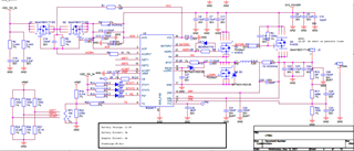

BQ24617: 充电电流为2A以上时,输入电压别拉到14.4V,
Part Number: BQ24617
HI  您好,
使用的充电芯片为:BQ24617.
输入电压为15V
电池为:3串联2并的18650锂电池(8-12.6V)
现象为:当设置成1A充电时,充电正常,当设置成3A时,会出现PG灯闪烁的现象,将输入电压设置成19V后,充电正常。
充电电流为:2.5A,电池电压为:12.1V,VREF:3.3V,VFB:2.02V,TS:1.24V,但是输入电压被拉到了14.4V,但是从
BQ2461的规格书P34页,输入电压比电池电压高出1.5V-2V就可以了,目前压降为19V-14.4V=4.6V.但是随着电池充满,
输入电压的电压将会正常(19V),请问在充电电流为2A以上时,压降为4.6V是否正常,如果不正常是由于什么原因导致了?
