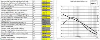

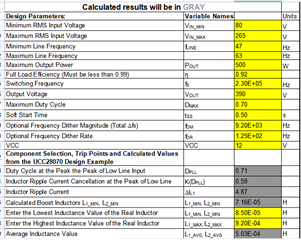

       使用UCC28070 Design tools计算500W PFC参数,工作频率选择230K,参数如下

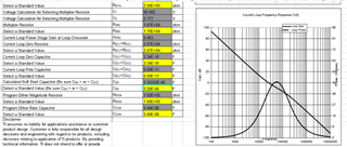

跟据表格中计算的参数,查看对应的电压环路和电流环路增益-相位余量图,发现完全按计算参数选择的电压环和电流环BODE图如下图1和图2,
电压环:截止频率8HZ,对应相位余量49°; 电流环:截止频率36K,对应相位余量40°---------显然这个BODE图表示的稳定性是不够理想的。 不知道该问题是出在哪里?请帮忙分析。
 实际调试时,是完全跟据计算参数使用,还是选用根据计算值并做相应修调,使得BODE图的截止频率和相位余量更理想的参数?
