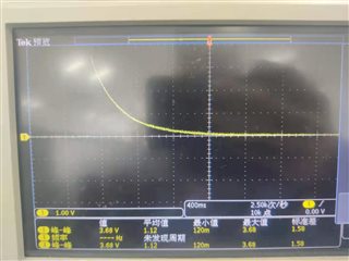

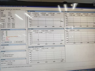

使用UCD9244芯片去控制一路3.3V的电源输出,出现以下问题;
1.从Fusion Design上看到本应输出3.3V的电压为1.56V,检测到FLT的错误,具体指哪方面的错误呢。
2.从示波器测量的结果来看,输出的电压是0V(应该是电源芯片被UCD9244给关了,为什么和Fusion Design软件上的测试结果不一致)

你好:我又查看了芯片的FLT信号引脚,手册上好像是说过流或者欠压,但是GUI界面显示电流也不大,而且示波器的电压值开始也是可以到3.3V的。1 发现FLT引脚并不是每一次都变高(电路板复位多次有一定概率变高),GUI上每次都会报FLT的错误这是什么原因呢?。2 我可以不可以屏蔽这个FLT的错误么?,怎么屏蔽?,屏蔽这个错误会不会对电路板又严重隐患?

电路应该是有问题的,除了保护,就是电路完整性,例如芯片收不到反馈就会自动down下去。
感觉电路应该没什么问题,因为相同的板子,有的是好的有的会down下去
Hi
有好板子,有坏板子,说明电路上应该没有什么问题,可能是个别器件上有问题,可以通过信号比对的方式找找。
