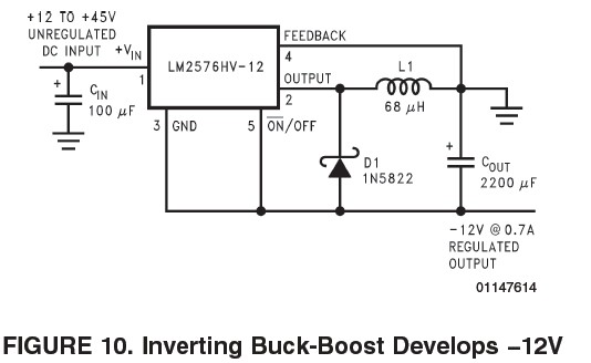

LM2576HV-12产生-12v电压 输出异常
我用LM2576HV-12这款芯片。想产生-12v的电压。给运放供电。按照数据手册中电路做了个小板子。但怎么也不能产生-12v的电压。于是请大家帮帮忙,看是什么地方出问题了。
现象是这样的:  输出电容焊上之后,加15V电压到输入。输入电流达到3A,于是赶紧关掉电源。检查各部分焊接正确。将输出电容焊掉。测试如下(15v输入).
                         1,上电之后,芯片有异常响声。
                         2,上电电流(空载),为0.8A,随着时间加长,芯片会升温,电流也随之加大。
                         3,3脚电压用万用表测量,一直在跳动。而且为正电压。
  • 你的电路完全按照图示的电路接的吗?肖特基二极管和电感是否有连接正常,电感的感值是否正常?
    这个应用是基于buck电路改inverting架构,请阅读理解datasheet描述的改为Inverting以后的各个参数的差别。
