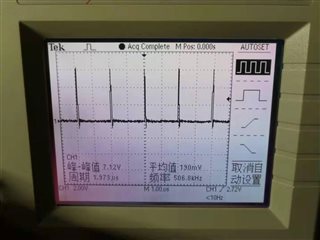

LM5116使用官方推荐的升负压方案,无法成功,且芯片的VCC与输出端之间电压为-12V(GND符号),VCC对公共端的电压输出为6.9V(负端),上下两个N管的Vgs电压为4.5V(MOS管型号sqm90142e)。求指教

输入20V-28V,输出:-60V/5A,目前用的是24V输入,输出电压只有-12V左右,上管MOS管非常烫,下管温度正常,上管VGS波形电压4.5Vpp左右,下管VGS电压7vpp左右,目前空载,已经烧了4片芯片了

注意Cboot改成1uF, 电路图上标识肯定是错误的,1nf的chargepump无法稳定高边驱动的。
我已经改过1uF了,一上电就烧了芯片,今天想再次试一下,居然死活没有任何输出,芯片倒是有点点发热,不知道什么情况,mos管也没有温度,PWM波形也没有了
请你帮我确认下,这个升负压方案是不是正确的,如果是正确的还能有希望,如果方案都是错的,那就没必要折腾了。这个是你们网站上WEBENCH软件推荐的电路,我想应该不会错吧?

可以的,估计芯片坏掉了。
另外注意电感饱和电流足够。
可以轻载或者空载先测,将电源供应器设置一下电流或者功率保护。
