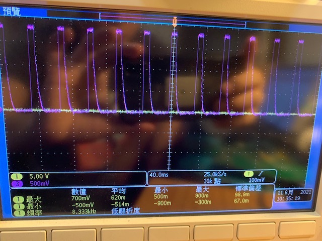

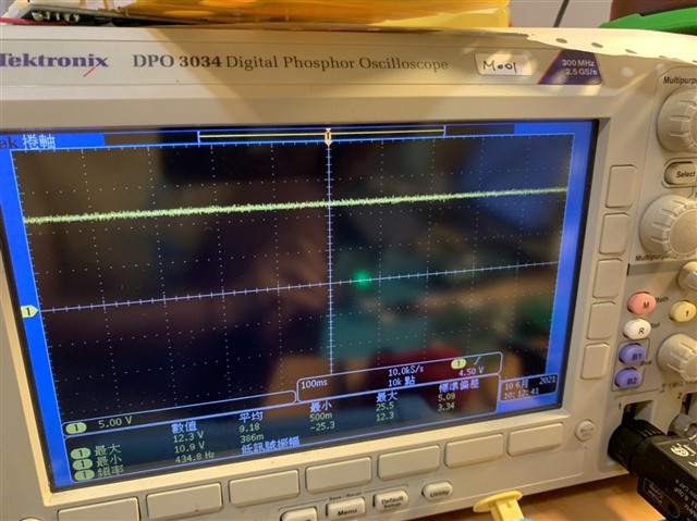

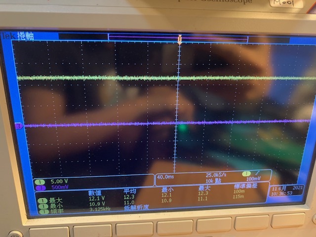

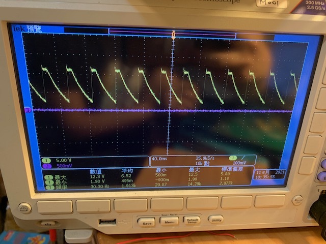

目前使用BQ24133充電遇到SW點電壓無波形,不切換,電壓等於PVCC,請參考附件1
PVCC=13V,SW=13V PVCC=15V,SW=15V
測試故障
TS電阻拔除,SW無電壓輸出,STAT閃爍跳動,判斷BQ24133應無故障
ISET電壓139mV
ACSET電壓140mV
皆無法調整
目前對電池充電變成定電壓源在充電,無法調節電流,充電電流等於供電電流
以上問題煩請,各位先進協助
感謝
