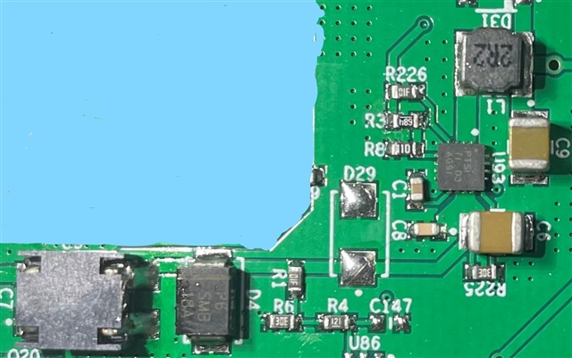

是13Vac, 还是整流后13Vdc?
TVS管只对spike有效果,如果是过压效果并不一定好。 这个芯片最高输入电压17V, 如果用TVS管需要17V以内,20V效果很差。
测试的时候要特别注意,输入不能带电插拔,或者硬开关启动,如果输入有导线较长,在板子上建议增加大电容消除导线寄生电感产生的电压震荡。 输入走线宽一点,输入电容尽量靠近芯片脚。
短路测试,主要注意功率电感的选择,如果有短路可能,功率电感饱和电流建议是大于5A以上的。

现在的问题是测试到高边MOS击穿? 先测试没有问题,后再测试才出问题?
整体上觉得除了TVS管20V有些多余,因为保护不了,其他应该没有什么? 或者你排查一下是否AC电源设备漏电之类。(TVS管依旧建议13V以上,17V以内)
1.高边MOS击穿怎么判断?(目前坏的情况下,输入端电压不会被短路,并且电流很小)
2.出厂测试(接开关电源)没有问题,现场用着用着就坏(现场也是用开关电源)
3.AC电源都是常规的,应该可以排除
4.用Vc=20V的TVS,接30V电压测试,芯片不会坏,20V TVS应该可以保护,TVS的问题可以排除

客户现场端是很头痛的问题,除非你能到现在看才能明确问题,要又现场测试环境以及波形等,否者什么可能都有,而你这边最多只能模拟到你认为的极限可能。
