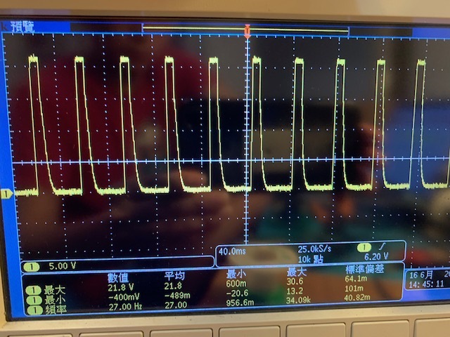

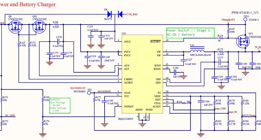

現在使用BQ24133遇到SW無法震盪的問題
後來發現ACDRV在震盪,頻率為27HZ,電壓21V
請問什麼原因會讓其震盪
波形參考附件
