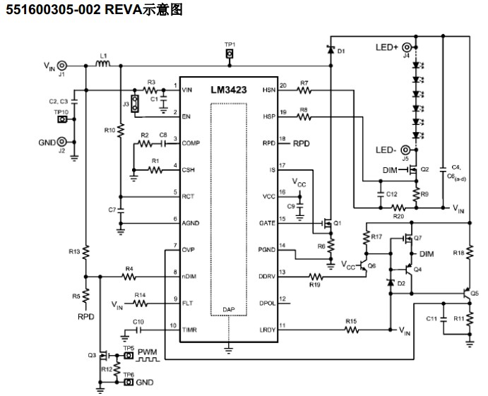

您好,我用LM3423弄了个电源,请问怎么调试呢??一定要在输出接上LED灯彩可以么??我输出端只接了电压表一通电输出显示一下就保护了,没有灯输出接电子负载可以么??在电流模式或者电阻模式下可以调试么???

接普通电子负载可以测试么??我昨天调了一天,什么都不带时总是有一下输出就保护,带一点载-0.01A,就直接没输出,我做的事升降压电路,LM3423,计划输入18--32V,输出35V,最大50W。 请问这是什么原因呢
前期可以用CR的负载调通电路,估计是你电路的问题了,另外LED是恒流源,为什么带0.01A?把输入的DC source限流点调高点,用CR带50W看看。
你好,我把控制调光的那个MOS管D,S短路了后就有输出了,虽然有不小的噪音。测试13脚也有输出波形,MOS管G也有波形,虽然波形不好,有很多尖刺。把D,S断开就保护, 电路如图,我就是在4脚加了模拟调光。
就是图上的Q2,13脚到Q2 驱动那的几个贴片管子都是照这个驱动板的材料请单弄得的阿
那个MOS是调光的,如果不需要调光的肯定要短路,不然输出通路都没有了。

现在这不是我需要调光的阿,只不过我把资料上那个模拟调光电路加了进去,模拟调光不是通过这个MOS管调的????这个MOS管不需要??
就是PWM调光吧,它那个也是让8脚低电平时关断吧,也就是Q3导通时关断,Q3截止时输出。我让Q3保持截止它就应该对应最大功率阿。为什么是保护
短路了后有输出,但是噪音很大,测试Q1的驱动波形,发现波形频率不对啊,1KHZ的低频和几十K,几百K的高频夹杂在一起,MOS管一会就发烫的利害,这可能是怎么回事么??
就是用负载的定电阻模式加30W,载大载小都有叫声,今天用滑动变阻器测试也一样
上面的只是示意图,并没有具体的器件型号以及参数,方便的话可以传一下原理图,标注一下你现在更改的地方。
sanjun gong 说:加个模拟调光现在也完全断开了,就和我上面给的原理图一摸一样了,又把Q2调光的D,S也短路,波形图不好抓到,载轻和载重完全不一样
