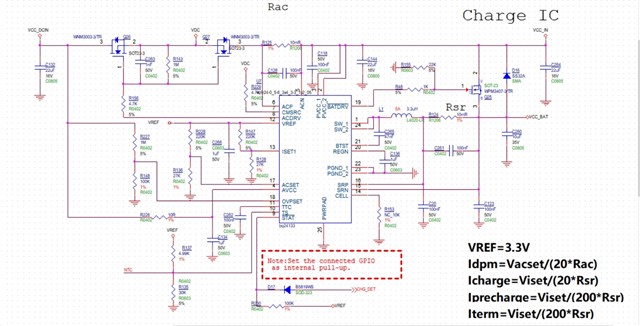

想通过BQ24133进行设计,产品需求是:5V的电源输入,然后两节18650并联使用,板内电源都通过电池 boost后供电。
1、两个18650并联使用,是按照一个CELL进行配置吗?还需要注意哪些?
2、能否只使用电池进行供电,5V电源输入只做为给电池充电使用,需要改动哪些配置吗?
