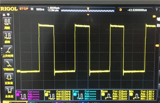

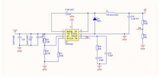

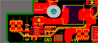

我在使用TPS54560作为降压一级电源时,输入24V,输出9V,但是经常出现烧坏的现象;后面是一个二级电源,是从9V转到5V,电流最大2A多一点,电路图和PCB如下,请帮忙看下:
现象:SW端信号反向过冲超限
电源拉载1A时SW波形如下:

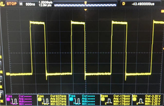

电源拉载2A时 SW波形如下:

SW端信号反向过冲超限, 能说得具体一些吗?
其次芯片损坏,能测试到烧的是那个脚? 24V的输入源是什么?
SW反向过冲到-2.6V啦;
测量出来的现象是输出端对地阻抗为0,表现为短路;但是从外观来看是输入引脚那里烧毁了;24V输入源是采用的是正常的AC转DC的24V稳压电源;
烧毁板子;
Hi
这个电压是有异常的,因为钳压续流二极管的电压只能是-0.7V左右,所以一般这种情况多半是测试问题。
如果你确认为不是,那么就要确认layout了,因为从GND 0V到续流二极管多出来的电压只能是路径上产生的,但是这个不应该是瞬态的,除非寄生参数导致的,所以还是要看layout。
