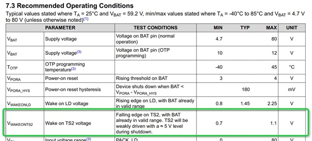

BQ76952: 请教BQ76952的TS2唤醒电平
Part Number: BQ76952
如规格书所写,进入shutdown模式后,TS2会被5V上拉,上拉电阻=4600KΩ,唤醒电平是0.7~1.1V。
请问这个0.7~1.1V指的是TS2引脚下降到0.7~1.1V以下? 还是说5V下降0.7~1.1V(即TS2下降到4.3V~3.9V)?
我想请问:这个0.7~1.1V指的是最终的TS2电压值?还是只是下降沿的差值呢?谢谢
