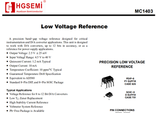

一样选型时可以选择输出2.5V, 输入电压范围,精度等, 原国半的一般都是选择LM系列基准。
两种选择都是可以的。
