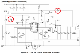

由WEBENCH设计器生成的原理图如下
生成的layout:
生成的layout中有RHIGH和RLOW这两颗电阻,而原理图中没有。
参阅数据手册typical application:
这两颗电阻的位置标注了N/A。
在这个布局中,这两颗电阻起到了什么作用,其值的大小如何去选择呢。
另外,在typical application中,NA标志出现在了很多器件上,这个标志是什么意思呢。

  • Hi
         datasheet里面的电路一般来自评估板,评估版的作用就是展现芯片性能,包括不同配置方式,所以很多时候会留有NA的位置方便修改电路。具体你可以看一下datasheet里面,应该描述是很清楚的。
          关于VCC供电,Vcc本可以来自Vin, 但是作为LDO, Vin和Vcc压差太大时会造成很大的功耗,所以可以外部例如用输出来供电,降低芯片功耗,但是这个时候对于这个供电是有范围的,具体可以看一下datasheet。
          关于webench的layout, 建议在使用时要对照一下, 不排除会存在错误(之前就有遇到过)。
