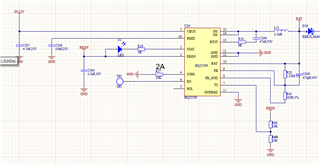

BQ25306: 用2节电池8.4V不能充电
Part Number: BQ25306
 接上12V时D2 LED会亮,没接电池时,测试BAT PIN是3.2V,接上8.0V电池为什么没有充电电流?
