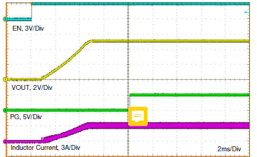

1.datasheet里说PG flag的信号会相对EN信号有4s的延迟。但其实看PG的波形,是相对Vout 起来之后是有4s延迟。这两边看起来有点矛盾,不知道是不是我理解有问题。

Hi
我觉得这样理解不对的,因为Powergood信号是针对输出的,如果有时序延时也应该是针对输出电压的。而EN启动后的延时只影响软起动时间(准确的说是EN使能到输出电压开始启动这段时间), datasheet 这段话让人有些看不懂。
