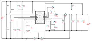

设计输入3-12v,输出4.5v,2.5a。
原理图按照webench自动生成的参数绘制,部分元件换用与设计参数相近的。
mos,电感,二极管均使用webench推荐使用的型号。
左上角为辅助电源,测试时拆除其电感。

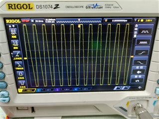

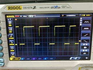

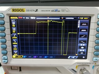

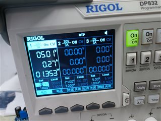

测试负载纯电阻8欧,输入5v 0.47a,输出为零,m1与boost二极管发烫,电感发出啸叫。
m1栅极波形:
m2栅极波形:

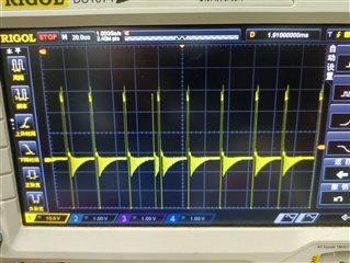

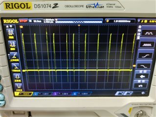

输入9v,输入电流2a,负载8欧,无输出:
m1栅极:
m2栅极:

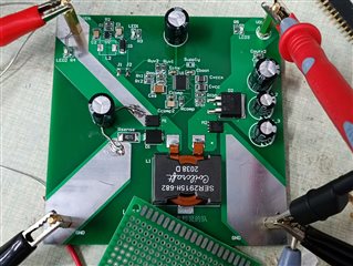

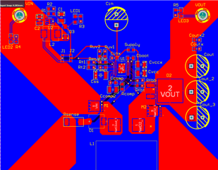

这种情况是有什么导致的呢,我需要如何调整元件参数来修正这个情况?我是否需要重新打板调整布局和走线?
  • Hi
        Webench仿真的电路目前为止没有发现过有什么问题,一般可直接套用,本身参数规格上就卡得很紧。
        看了一下layout,  绿色得是中间层GND(或者是底层GND吗)? 不建议这样layout的,功率回路通过过孔变得很大,容易引起带载问题。建议你参照datasheet, 以及看其说明要求来做。

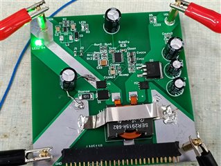

  • 是的,地平面的连接应当做的更好,我原本使用两个螺丝孔将顶层的地连接到底层的铺地上,没有在顶层直接连接。
    我尝试使用镀镍铜带直接连接顶层的地:
    重新测试:
    输入:
    输出负载为11欧纯电阻,输出电压仍然始终为零。

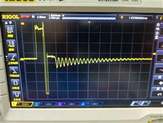

    电感两端波形:
    还有什么别的原因可能导致这种形象呢,为什么会没有输出呢。
    我看到m1栅极电压有许多尖峰、抖动,这是正常的吗?
  • Hi
       建议重新layout。
