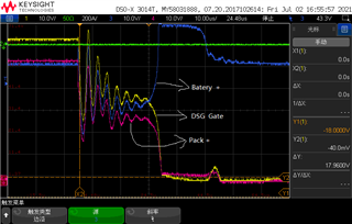

BQ76952 ,短路配置为电压阈值为20mV, 延时为15us,短路关闭放电MOS,芯片在检测到短路后,会关断DSG MOS, 但是在大概8.5ms后,又重新开启放电MOS,不停如此重复,现在找不到问题出在哪里,波形参见下图

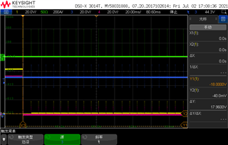

其中一次短路波形,时间轴上放大后,见下图
上图,和TI官网技术文档中给出的短路波形基本一致,但是放电MOS会 不停: 开启MOS--->检测到短路---->关闭MOS--->延时8.5ms---->开启MOS,不停重复。
您好,谢谢你的回复支持,我的问题点,和下面这个帖子描述的问题是一样的,由于SRN SRP 短路检测,导致芯片复位造成的,现在没有找到解决的方法
https://e2e.ti.com/support/power-management-group/power-management/f/power-management-forum/999630/bq76952-bq76952pfbr-short-circuit-protection-issue?tisearch=e2e-sitesearch&keymatch=bq76952#
