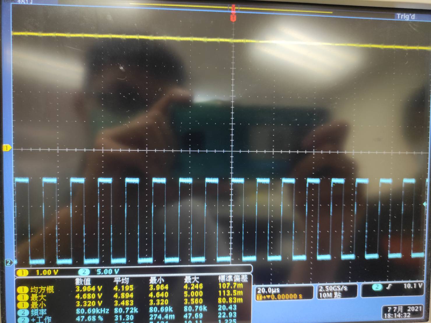

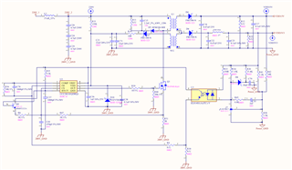

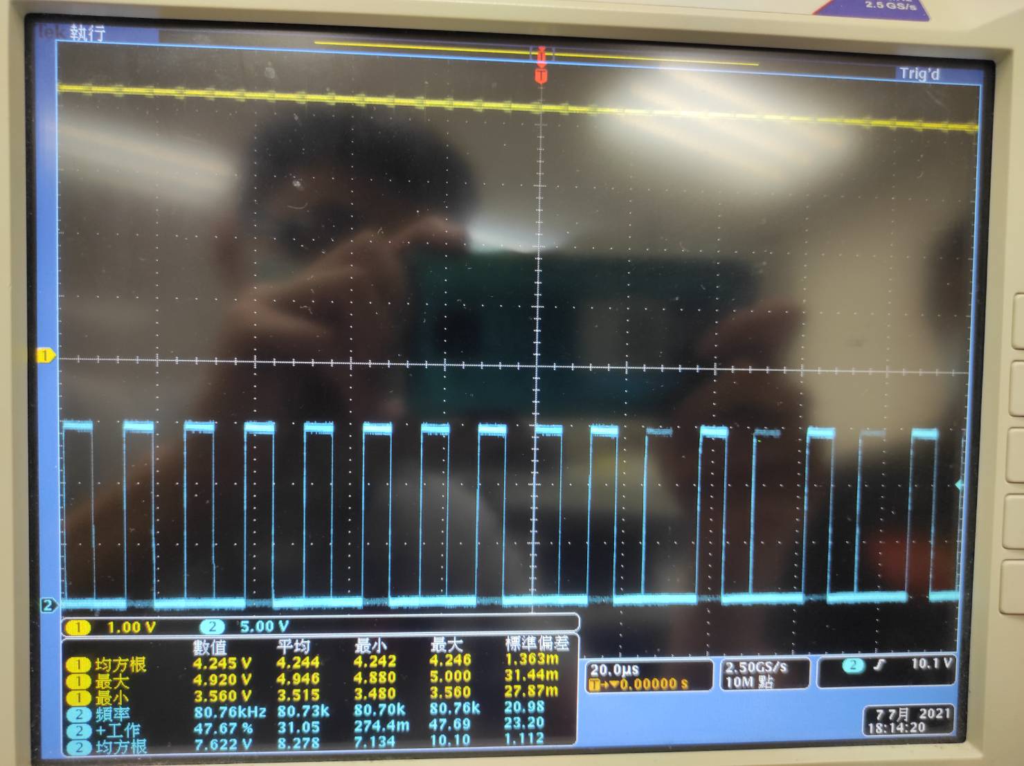

1.一开始采用整流器电感2mH的时候加负载到150mA左右,PWM才能正常运作
2.後來采用整流器电感20mH,PWM频率为80kHz,PWM duty cycle:48%
,输出电压4.2V,增加负载后为3.9V,负载电流为67mA,可是目前实际应用的负载约30mA左右DC/DC输出3.3V,
实际负载端要调到60~70mA左右,PWM才能正常运作。
3.除了调整电感值之外还有其它调整方式吗?
图一为电路图,图二为有负载,图三为无负载
