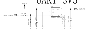

请教一下,有没有哪位遇到过TPS54560 导致LDO烧坏的情况 LDO用的是 SGM2019-3.3YN5G/TR,击穿短路5V直接冲过去烧坏LDO 后级电路

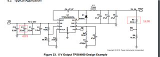

R5参数为16.9K ,C3为47PF 其他参数不变

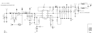

用示波器测试一下LDO输入在TPS54560启动瞬间的波形?主要是担心你在TPS54560输出增加2个磁珠并联,不建议这样,选一个电流大的磁珠即可,同时要紧接着一个电容构成LC滤波。
