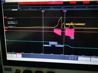

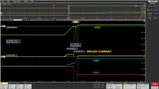

您好,产品使用TPS65131生成±6V的VSP、VSN信号。
我在测量产品上电时序时发现同批样品中,样品与样品的VSN上电波形存在差异,如下图:某些样品由0直接到-6V,某些样品在降压过程中存在台阶。
按道理样品间的差异不会影响到上电时序或波形,您是否有相关经验可以解释这点?
谢谢~

HI
有做过交互验证,现象跟着芯片走吗?
如果排除掉电路差异(电路没有问题,layout一样),我觉得应该是负载差异得,第二个波形看inrush是存在异常得,启动有保护得现象。
建议你首先确认带载能力,或者用电子负载测试看看。

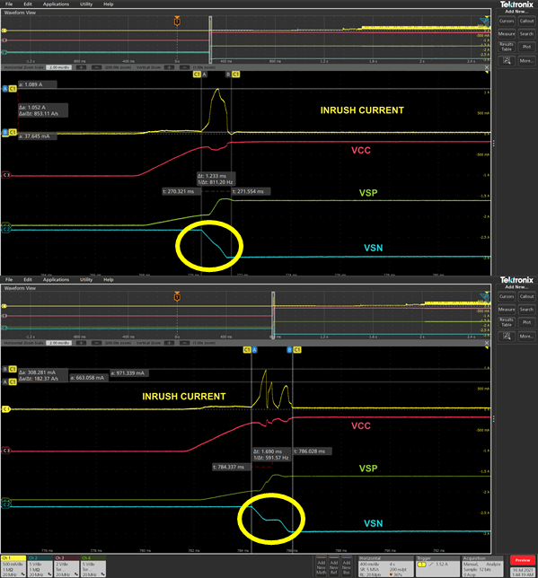

Hi Johnsin,我尝试将负载断开测试以上的相同信号波形,发现还是有以下两种VSN的波形,这样是不是能排除负载的影响呢?
现象应该不跟着芯片走,因为发现同一片样品多次测试也会有不同的VSN上电波形。想在是想弄清楚为什么会出现两种波形,您可以帮提供一点解析建议或方向吗

如果不跟着芯片走,主要注意功率电感,和负载(用电子负载再测试波形,看两者波形差异)
HI Johnsin,测试多片样品发现负载并没有明显区别,用更大的电感去搭配电路也发现对两个不同波形无定向影响。

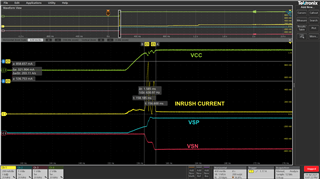

如下图,发现VSN上电有台阶时,OUTN pin的开关波形如下图红色波形,中间有一段时间OUTN 停止打pulse,这是VSN在上电时出现台阶的原因吗?是否有方法让OUTN的pulse连续?
HI
如果确认电感,负载都没有问题,可能是layout的问题,注意功率回路尽量小,这个可能导致noise使得启动时保护,建议确认一下。

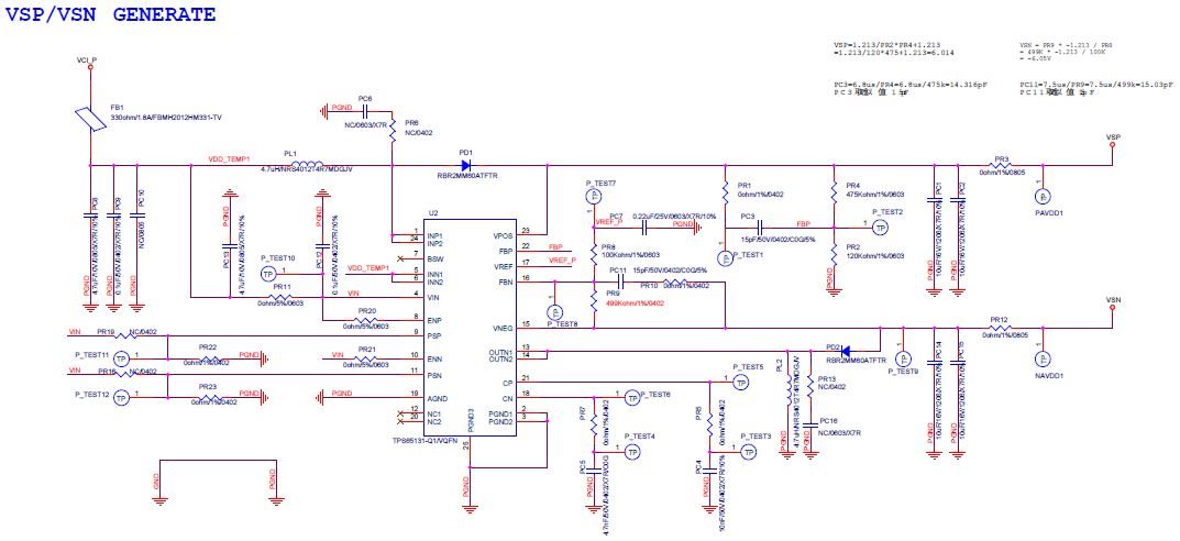

Hi Johnsin ,感谢回复。
可否帮我指出当前IC原理图哪部分为功率回路?
Noise的大小该以怎么样的方式去确认呢?(比如哪一个元器件、哪一个引脚)
Hi
以升压为例,输入,电感,肖特基输出的回路,或者输入,电感,MOS, 到GND的回路。
