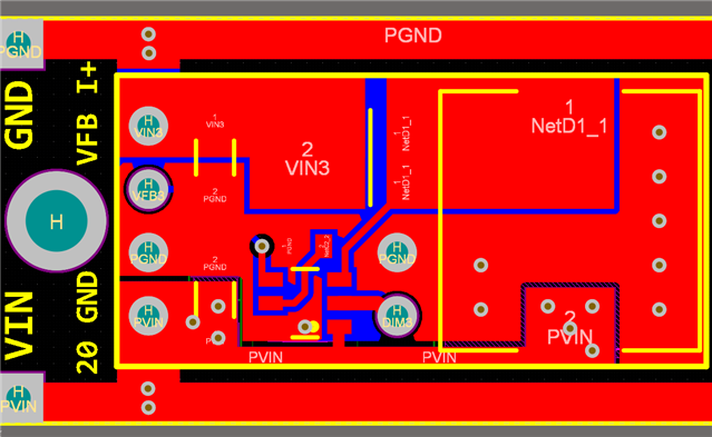

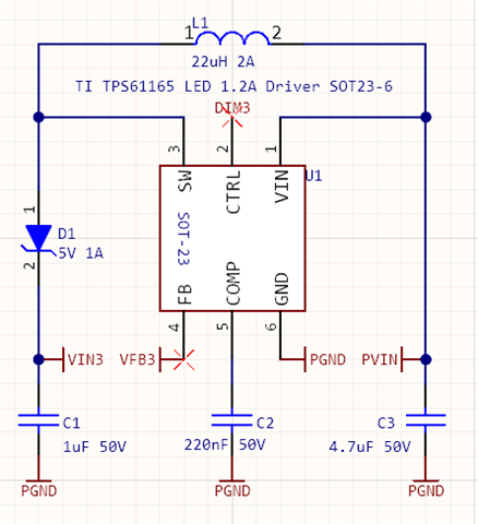

SCH和PCB设计如图,焊接恒温加热板250度,
实际使用的元件D1为SBD10L45A,C1修改为4.7uF,其余元件符合原理图内,
测试时连接,8串2并LED,恒流电阻配置为0.666R(1R并2R)驱动电流300mA(150+150),
信号源输入50kHz方波占空比99%,测量得最高输出电压18V,无法点亮LED,无电流。
短路末端四颗LED,可以微点亮剩余的四颗LED,电流7mA,
短路末端五颗可以高亮剩下的三颗,但电流已超过设定的恒流值300mA达到了500mA。

输入电压多少伏? 2路LED总电流300mA吗?并联LED是需要注意VF匹配的。
