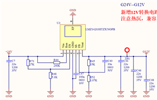

LMZ14203H: 出现30+片的器件损坏
Part Number: LMZ14203H
我们设计上是输出12V,之前量产用过很多片也没有出现问题。从今年开始,出现了很多输出异常的案例。有输出2V,输出5V左右,还有无输出的现象。
测试引脚之间的电阻,发现有3/4  3/5   3/6  4/7引脚短路的。证明芯片已损坏,请教一下,这个LMZ14203H在什么原因下可以出现这些失效。

         第三脚是EN脚,如果过压会导致EN脚击穿与GND短路,但是很难与SS脚击穿,因为这是2个不相关模块。同样与FB脚也是不相关的模块,不会击穿短路。
         4脚和7脚是可能电路的,内部低边MOS击穿。
         以前都没有出现过,如果是这个批次问题,我觉得可能要注意ESD.

    我们这里是从去年11 月份开始出现了多例失效,在此之前,使用了四千片左右,只有一例失效。这款芯片在去年十一月份之后我们三款不同的电路板上均出现了多例失效,其中两个板子上失效比例相对偏低,有一款电路板上失效比例最高。目前我们这里有50片左右的失效器件,而且还在增加。

  • 我们供应商回复是从TI官网采购,订货号为T01353122和T01398851,且有采购记录。我们供应商现在已经进行了对器件的X-Ray检查,分析发现封装内部银胶溢出,内部焊接区域呈现空洞率较大。这有可能导致器件容易短路损坏。我们需要TI的官方协助来确认芯片失效的真实原因,谢谢。

  • 您好,我们最近也出现一批LMZ14203H失效问题,经过第三方实验室广电计量进行分析,4个样品全部是银胶颗粒溢出,根据现在论坛上反馈情况来看,此问题已非孤例,希望TI重视。
  • HI
        有可能的,这个项目有可能是量产后出厂不100%测量, 电性上是没有风险的。
