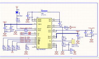

您好,
我正在使用BQ25883芯片给7.4v双节锂电池充电。
使用BQ25883内部寄存器默认值,当插入可编程直流电源当做输入源(设置成5.2V@3A),电流大一下后(STAT灯闪一下后马上灭了),电流也马上没了,寄存器显示HIZ模式,
之后如果程序上将HIZ清空,它还会充一下电又不充了,又进入高阻模式。
VBUS输入电压5.2V,3A,电池6.5V,寄存器值如下:
