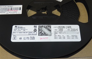

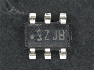

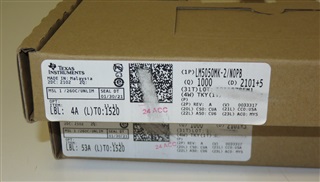

Why the new&original parts of LM5050MK-2/NOPB have below nonconformities? Pics attached.
DC:2101+5 COO:MALAYSIA

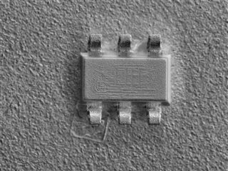

1.The parts look sande and have a layer of additional paint

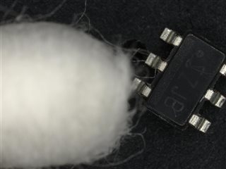

2.The markings failed the acetone test

不太清楚你们的acetone测试,从图片看,是否异常就是看不清上面的marking。
这类芯片因为很小,只有简单的marking在芯片上,其他如D/C之类都是在包装上的。

我不太清楚名称,我以前公司用的叫做“洗板水”, 是可以的。
不建议从其他渠道,而且marking伪造太容易,不建议作为检验规则。(现在TI都去掉授权代理商了,而市场上假货劣质产品还是很多的)
