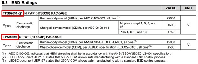

请教下TPS92691车规级和工规级的区别,客户需要车规级物料,但由于目前缺货原因看到市场上可购买的只有TPS92691工规级物料,请教下除了ESD之外和AEC-Q100相关认证测试外,还有哪些区别?
是否可以使用工规级替换车规级?
