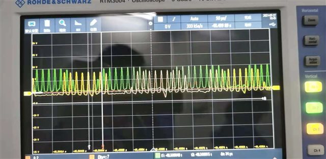

LM25037 作为推挽电路驱动芯片时,带载后驱动异常

        驱动是被动信号,先确认一下CS等其他保护信号?  其次确认变压器设计。
       或者你将电路放上来看一下。

    应用中cs电阻没有加,变压器60k  V
  • Hi
        你采用的是电压控制模式,还是电流控制模式? 最好是把电路放来看看? 电流模式的话CS电阻是必须加上去的。
  • 电路已上传,电压型。  变压器参数:60K  380V
    问题现象:带载100W时 ,驱动异常   OUTA,OUTB    频率异常   不交错开通。
    4520.V1.pdf
  • Hi
        小负载(低功率输入下)情况下呢?
  • 功率越小,影响越小。
  • Hi
        感觉是变压器问题。
