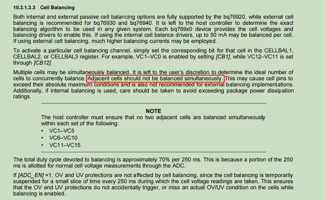

BQ76930: 电芯平衡
Part Number: BQ76930
平衡操作.xlsx
根据bq76930 datasheet, 相邻电芯无法一起做平衡。所以想问一下能否按照附件的excel里描述那样来做平衡,
也就是需要做平衡的电芯里, 如果存在相邻,则交错做平衡;如果没有存在相邻,则一直做平衡。
这样是否可行?
