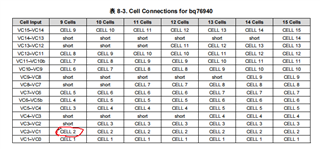

请问采用BQ76940是否可以设计8串方案,因为BQ76930缺货
如图,VC2-VC1改成Short是否可行?
