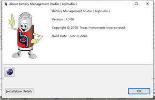

在烧录或者导出serc文件的时候,会概率出错,进度框弹出开始就没进度,然后Battery Management Studio 软件无响应,电池包“P+,P-”端无输出,断开“B+”端,重接才恢复正常,这是什么原因
您好,XL是400-kHz SMBus mode,烧录固件建议用默认的100khz就可以。
下面链接可以下载最新版的BQSTUDIO
https://www.ti.com/tool/BQSTUDIO?keyMatch=&tisearch=search-everything&usecase=software
通讯失败后无法继续编程,芯片可能已经损坏,建议换个芯片确认一下。
