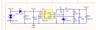

你们好,TPS5430使用过程中偶尔会发现PH脚对地短路。
偶尔还会将后级3.3V供电的其它芯片烧掉,此处是因为输入24V与PH脚短路吗?
请问主要原因在哪块?负载电流就100-200mA,电感5A的功率电感。
另外再问下,两个NC脚接地合适吗?
  • Hi
        建议参照datasheet悬空,即便NC内部没有连接,但是一旦接GND,是否在内部产生电容效应不知道?这个可能引起不稳定的因素(之前有芯片遇到过这样的情况)。
        对于烧芯片,你需要确认输入是都有硬开关启动? 或者输入有较长导线,输入走线不好等因素引起的寄生电感,在瞬态转换时会造成输入有较大spike,可能烧芯片的。输入走线建议宽一点,输入电容尽量靠近Vin脚。如果输入有导线,时间在输入导线连接出放一个较大电容(至少47uF,电流较大需要100uF以上)
  • 走线问题似乎不可能啊
  • 你说的硬开关启动能否解释下是哪种形式?看评估板原理图,没有任何保护措施。按照使用习惯,输入端通常是AC/DC开关电源供电,无非是控制前面开关电源的AC或着开关电源输出的DC,但都是小的继电器或船型开关,属于硬开关吗?
  • Hi
        控制前面开关电源的AC或着开关电源输出的DC,但都是小的继电器或船型开关,是属于硬开关的。
        一般用信号来做开关,例如控制MOS导通等,是建议用这样的软开关控制。
        继电器或船型开关,你可以测试芯片Vin脚,是会有很高的电压spike,容易烧芯片的。
