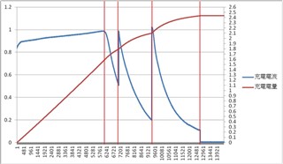

依目前设计,充电电压/电流为12.3V / 1A
确认Charger input电流图形如下,看似转成CV mode但是最后又会拉上来重复两次后
最后达到10%Icharge截止电流后才关闭,请问一下这是属于正常的行为吗?还是触发什么条件所引起的?
请协助帮忙解惑感谢

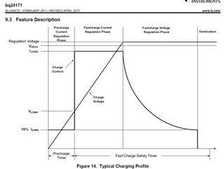

以下是bq24171的 profile:
