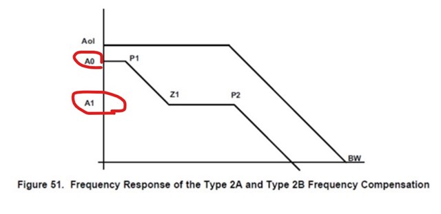

SPEC 中Figure 51. Frequency Response of the Type 2A and Type 2B Frequency Compensation
P1 Z1 Z2 指的是什么?
P1 Z1 Z2 指的是什么?

输出电容47UF 电感4.7UH RT 73.2K

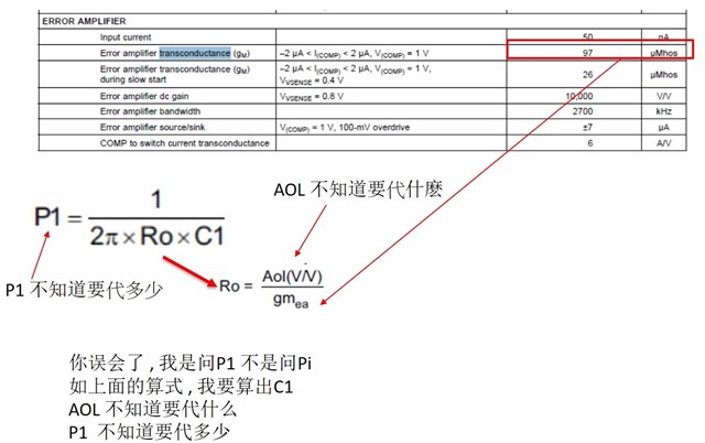

P1 = 1/ 2 x pi x R0 x C1 ,我要求C1 , 但裡面有两个数值我不知道分别是P1 , R0
请问我P1跟R0 要带多少呢?
Hi
pi就是3.14, Ro是Aol/gm, 见参数表第6页。

开环增益,应该是输出电压/VREF(0.8V)
Hi
P1对应补偿fz.
这里的计算非常麻烦,如果你对于环路补偿比较感兴趣的话,建议你找一些《精通开关电源设计》之类的书籍看看。
对于计算,建议借助TI的工具webench。

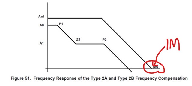

请问一下
IC 频率我使用1MHZ
是否就表示 BW = 1 MHZ
Hi
频率是开关的频率,带宽是环路的带宽,2个概念不同的。
