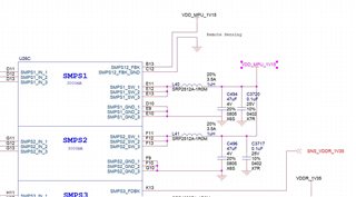

当前项目使用TPS659039-Q1给TDA2SX供电,SMPS1和SMPS2两路合在一起提供VDD_MPU_1V15给到TDA2SX。
有一片PCBA发现SMPS1和SMPS2输出电压开始正常,但过了几秒后就没有输出了。请帮忙支持下原因分析。

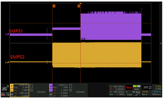

测试SMPS1和SMPS2波形如下图所示。

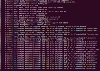

TDA2SX UART串口输出log如下图所示

是有很多板子,其中一块板子2路输出异常吗?
有没有确认这两路电感是否有质量问题,以及负载是否有异常(过载,可以空载看看)?
是有很多板子,其中一块板子2路输出异常吗?//是的,这块板子有重新更换过TDA2芯片。电感质量问题可以排除掉。电路设计参考ti demo设计,不存在驱动能力不足导致的过载。空载实验不好做啊,因为输出电源走的是电源平面,跟后面负载割不开。
请帮忙分析下上面TDA2 log指示的是什么错误吗?个人认为这个应该是解决问题关键。

直接将芯片拿掉就可以看负载状况了。
TDA2 log指示,我也看不明白,因为我这边主要负责电源这一块,对TDA2 也不熟悉。
