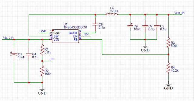

问题:空载无输出,只有500mV的电压,还在跳动。按照DS写的,EN脚悬空处理,R1和R2没有焊。EN脚量了一下大概是4.8V BOOT脚6V左右,SW脚没有方波信号输出。外围这么简单的电路,不知道哪里还能出幺蛾子,求助有经验的大咖们,急等,请不吝赐教。

如果芯片焊接之类没有问题,很可能是芯片的问题,因为电路相对简单,主要就是功率电感饱和电流足够(而你是空载测试,应该没有问题),所以怀疑芯片。
请问你芯片哪里买的? 做了多少片板子,几片这样?
Johnsin Tao 非常感谢您的回复!焊接应该不会出问题,这两天我又逐个排查问题,但是出现了新情况!我在一个新的板子上,除了芯片之外,只焊接了C1,C8, C9,C7几个电容,以及FB脚的分压电阻,但是在测试的时候(空载),上电就冒烟,并带有火星,仔细观察确认是在Vin脚和SW脚之间出现的,极大可能是Vin脚,但奇怪的是,它能工作,拔了电源,再次插上,还是继续冒火星,但好像还是在工作,只是输出电压21V左右。搜索问题,说是我输入电容距离芯片引脚太远,输入回路太大引起了Vin的电压波动过大。但是我这个算远嘛? 百思不得其解中…… 望指教
另,我是从淘宝买的片子,至今换了5个了,不是烧就是不工作……

淘宝上的芯片很多都有质量问题,如果只是几片建议你直接在TI网站申请样片。
输入电容尽量靠近芯片Vin脚,以及电感(紧凑一些,避免寄生参数导致的电压震荡), 有火花,这个一般都是热插拔硬开关才导致的。
电容离得有点远会导致输入震荡,一般会损坏芯片,很难验证到跳火。
谢谢!印象中TI很久都不能申请样片了吧,您能给我个链接嘛?昨天问了淘宝,才说实话,是所谓台产……
