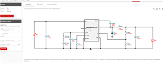

TPS54560: 设计降压电路 DC24-12 目前问题是 输入24V 输出在 22V 不降压
Part Number: TPS54560

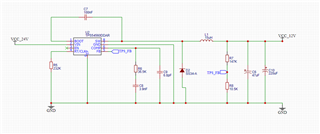

原理图
空载测量电压 :测量 RT/CLK脚 电压 0.522V   FB 电压1.476v COMP 电压 0.407V
输出电压 22.6V   不知道问题出在哪里
原理图是根据PowerDesigner 设计的

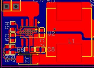

        webench设计电路上是不会又太大问题的,而输出接近输入电压,要么duty接近100%, 这个可以通过示波器duty确认,此时如果测试到FB脚电压偏低则是反馈的问题,因为按照22V输出FB电压只能是偏高。
        或者就是芯片已经损坏,输入高边的MOS已经损坏导致输入和输出电压接近。 可以在阻抗确认异常后更换芯片确认。
        (注意电路正确,还要注意下layout ,例如powerpad充分与gnd焊接散热,功率回路尽量小,具体可以参考datasheet)
