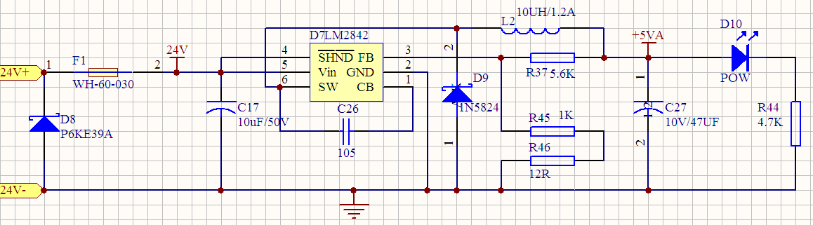

sir,你好
      使用贵司的LM2842芯片,上次提到过该问题(电路图如下),输出电压是我的匹配电阻问题。
但是现在发现问题,我用直流可调电源,设置限流在100mA给电路供电,电路工作正常,没有烧毁现象。
如果我用45W电源,DC24V/2A输出,给电路供电,上电瞬间电源有个明显的鸣叫声,就把LM2842烧毁,(已经排除是电路短路原因)
连带会把我后面的一些芯片烧坏,在TI申请的芯片,已经烧毁了3片了,之前还以为是我电路哪里有短路,后来把电路其他芯片去掉,只有电源芯片LM2842,通电,在用可调电源测试没有问题的情况下,改用45W电源,DC24V/2A输出给LM2842供电,马上就烧毁了第3片LM2842,我查看了一下芯片手册,没找到什么问题?
其中电容值参考电路图中,C17,C27为电解电容;C26为陶瓷电容耐压50V;D9为1N5824;
F1保险丝为60V,300mA;
请专家们帮忙解析一下,看是什么原因?另外电路已经做好PCB板了,看有什么办法可以解决这个问题吗?谢谢
  • Hi
       1.对于第三片芯片的测试,将电路其他芯片拿掉是否意味这LM2824在基本上是空载的情况下测试依然烧芯片?
       2. 将LM2842输出带上同等或者相对较小的电阻负载(有负载机更好),用直流可调电源测试,如果不限流到100mA, 而是500mA, 甚至不限流是否同样会烧?
  • 你好,JOHNSIN
        1.负载只有D10和R44,以及后面有一个2.5V的基准源用到,基本算是空载
       2.我空载测试过,直流可调电源不限流同样会烧毁芯片。
    这个问题很是头疼,刚开始还以为是我后面电路哪里有短路,后来全部拿掉发现不是,而且已经烧毁我好几个AD芯片,运放和CPU。
    我在想,就是我后面空载也不应该把LM2842给烧毁啊
    我现在没办法,同样用这个24V电源给LM2596供电,然后用外部的由LM2596芯片给电路供电,测试没有问题。也没有烧毁芯片的现象。
    请问我C17,C27,L2以及D9的参数会影响到这个问题吗?
    谢谢 v
  • 有没有试过将24V2A的电源,调节到0,分两种情况(限流和不限流),接上LM2842,然后慢慢地将电源电压调节到24V看一下是否会烧芯片?
    排除了电感饱和的情况吗?
  • 你好,Osial
          不限流的测试过,行不通。限流的我将直流可调电源限制在100mA,电压直接是24V没有问题的,小电压就没有必要测试了吧。
    另外我的24V2A的电源是不可调的,调节范围(20V-28V)
    您说的电感饱和的情况我不确定?请问要如何测试呢?
  • Hi
       方便的话尽快在TI网站申请免费样片测试: http://www.ti.com.cn/tihome/cn/docs/homepage.tsp
       之所以有这个怀疑是因为几乎空载的情况下,电流输出的路径并不能产生大电流,而能产生大电流并烧毁芯片的路径如果在芯片内部,很可能是芯片质量上的问题。
  • Fangdong Meng,
    几个建议:
    1.调试的时候先单独调试电源把后级电路断开
    2.确认一下你的芯片是哪个版本,X版本和Y版本的开关频率不一样,这个关系到电感的设计选型
    3.根据参考设计C26考虑用104的电容
    4.考虑加RC利用SHND引脚的软启动功能,来降低启动的冲击电流。
  • 谢谢您的回复
    1.我调试的时候就是把电源后级的电路断开测试的
    2.我用的是X版本,该如何选择电感呢?
    3.C26我在测试第2个芯片的时候就已经该成104了
    4.请问这个SHND引脚的软启动功能,是通过控制这个引脚的电压(0~2.3V)来实现降低启动的冲击电流的吗?比如说我给这个引脚一个固定电压1.6V,然后开关电流大概是700mA,是这样的吗?
  • 建议用示波器测一下45W电源上电时的电压,可能的话把板子也接上(芯片可以取下)。
  • fandong meng 说:
    2.我用的是X版本,该如何选择电感呢?
    >>>datasheet P8的公式:L=(Vin-Vo)*Vo/(Vin*Irriple*fsw),结合你的规格,计算一下最恶劣的工作情况下的感量 Vin取输入最大值,纹波电流系数Iripple/Iinductor=0.4,得到感量。另外注意一下电感直流偏置能力,保证电感DC bias电流大于峰值电流并留出一定裕量,防止饱和。
    >>>是的,参考datasheet第六页的figure8,启动的时候做逐波限流,你可以加RC测一下效果。
  • 另外,大概计算后级电路等效的容性负载,在输出端并一个电容上去模拟一下,输入的电源电源的引线尽量短一些,减小寄生电感,按照datasheet P9的Layout的说明,看一下PCB是否合理,寄生电感大了容易引起电压尖峰打坏器件。
  • 你好,Kevin
    Iripple/Iinductor=0.4中,0.4是怎么来的?还有Iinductor与公式中的"L”是同一个值吗?
    手册中A good starting point for most applications is a 10 µH to 22 µH with 1.1A or greater current rating for
    the LM2842 ,我选的电感是根据这个中提到而选的。
  • 关于纹波系数0.4,你可以看一下这本书- Switching Power Supplies A to Z, 有详细的介绍,不做赘述了。建议先理论计算一下感量。
