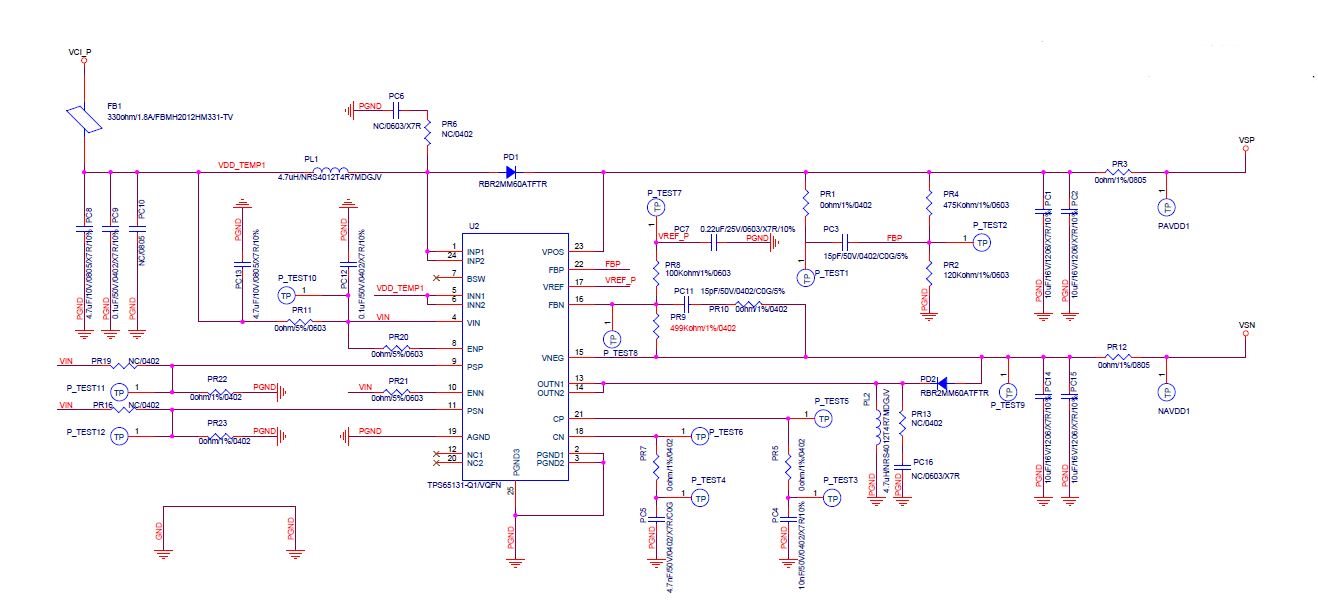

关于tps65131,原理图与测试波形如下,有测量power input (VCI_P,VCC)的inrush电流,由于ENN与ENP为0Ω电阻相连,使VPOS与VNEG同时生成,有如下几个问题确认:
1、输入电压VCC的inrush持续时间最长多少?从波形上来看约0.95ms
2、inrush的时间长短取决于VPOS与VNEG的建立过程所需要的时间吗?注:从波形上看是成立的
3、若上一条确认成立,那么VPOS与VNEG的从开始建立到建立完成,需要多少时间?
4、在ENP与ENN接一起的条件下,在VCC输入端增加什么样的电路可以降低inrush大小?
Hi
见datasheet 7.35 softstart描述,芯片内部有1mS的软起动设置目的是减小启动瞬间的inrush电流。
如果你想进一步减小这个inrush电流,比较简单的方式就是在不影响稳定的情况下适当略微减小一点输出电容,并将电感适当选大一点点。
