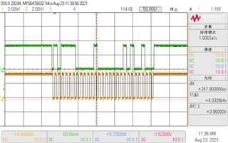

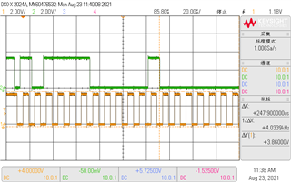

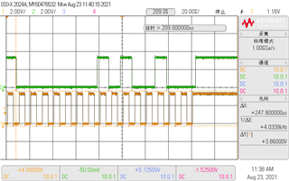

       现在我的问题集中在了I2C无法配置寄存器的问题上:
    1、6508641这个子型号,其手册中描述的可写寄存器,到底是不是用户可I2C配置的?(我对手册严谨性存疑)
    2、如果是,为什么我可以正确读寄存器,却无法配置寄存器,下图是I2C写时序(配置Buck1的VID),第一张是概览,后两张是细览。I2C上拉电压3.3V。图中可以看到,每次从都回复了ACK低信号。可配置是无效的,再读依旧是原值。
       盼回!谢谢!
