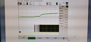

大家好

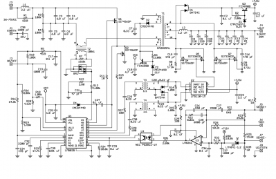

我仿照LM5035开发板做了一个5V输出的开关电源,
发现带载启动时,输出电压有个小尖峰,如图所示
如上图所示,输出电压有个0.6V的尖峰,然后才能正常启动

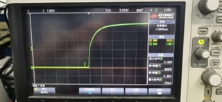

空载启动时,输出电压有个平台,如图所示,
LM5035发出一簇PWM后停止一段时间才正常发波
不知道是什么原因,导致启动时出现这个现象?又该如何消除这个尖峰呢?

HI
除了看到启动瞬间的noise尖峰,测试一下启动瞬间的SS, 以及各个保护脚电压看看是否有尖峰出现?
