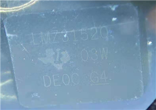

LMZ31520: 疑似5V LDO失效,需要RMA失效分析
Part Number: LMZ31520

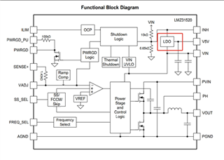

PIN16,PIN61为低,疑似5V LDO失效,需要将不良品做RMA 做失效分析
  • Hi
         我们只做论坛技术支持,TI应该有渠道做RMA,开盖分析,但是应该是需要付费的。
         你可以联系你购买芯片的渠道(我们这边是没有渠道的)
         对于芯片内部LDO损坏,你需要注意输入电压Vin是否有可能过压,例如输入是否可能存在热插拔之类硬开关, 另外注入走线建议尽量宽一点(PVIN,Vin共线的话),输入电容尽量靠近Vin.PVin脚,避免寄生电感因为瞬态开关造成输入加大的spike损坏芯片。如果输入有较长导线连接,建议在板子输入处增加较大电容(推荐220u以上),减小导线寄生电感产生的影响。
