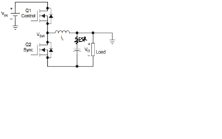

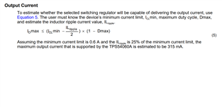

我理解不管输出负压还是正压,电流和开关mos以及电感有关,不应该输出负压时,电流小很多
Hi
比较好的理解方式可以从电流来看,buck模式时输出电流或者电感的电流是输出电流Io +/- 电感纹波/2, 成三角波浪型,最大电流限制是Io+ 纹波电流/2左右,所以最大稳定平均电流输出就是Io
Buck输出电流是电感的平均电流, 但是到了inverting时, 这个时候的输出电流是在负压输出端(也就是buck的GND), 两种情况下电流和限制之间的关系是不一样的。
Hi
电感上的电流波形是三角波浪型,这个时候的平均电流是Io, 但是到了inverting的时候,输出电流是在负压输出端(对应正压输出的GND), 这个时候的电压波形是肖特基上的电流,并且是switcher off是即1-D 时间内的波形(是电感上的电压下降的一部分)
所以在invweting时, GDN上(对应正压输出的Vout端)电流达到Io 电流限制,而此时负压输出端(对应正压输出的GND)的平均电流就是Io*(1-D).
